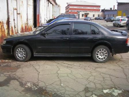

Сообщениеот sneg » 26 мар 2011, 20:52
вот тут мой макс
